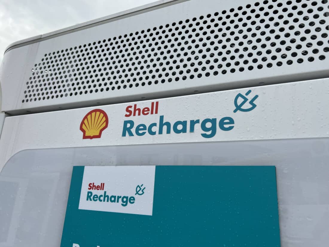

    Übrigens kann ich Freshmile empfehlen. Letztens DC nur ca 35 Cent bezahlt bei Shell. Allerdings braucht man in GER die Rfid Karte. Kostet 5 Euro.

  • Übrigens kann ich Freshmile empfehlen. Letztens DC nur ca 35 Cent bezahlt bei Shell. Allerdings braucht man in GER die Rfid Karte. Kostet 5 Euro.
    Shell Recharge:
    0,21€ pro kWh + 0,07€ pro Minute
    (= ~0,37€ pro kWh*)
    Sonst bei Freshmile:
    0,30€ pro kWh + 0,30€ pro Minute
    Finde ich so etwas schwer einzuschätzen, deshalb für eine *20-80%-Ladung mal berechnet:
    0,30€ pro kWh + (32 Minuten x 0,30 € / 36 kWh =) 0,25€/kWh = 0,55 € pro kWh | DCC

    Shell Recharge, in der APP seh ich bei mir im Umkreis nur 59 - 79 Cent, selbst die Shell selbst nimmt 64
    Ora Funky Cat 400PRO von SIXT in ROT :) Absoluter E Anfänger :)
  • Shell Recharge, in der APP seh ich bei mir im Umkreis nur 59 - 79 Cent, selbst die Shell selbst nimmt 64
    Anscheinend bietet Freshmile es günstiger an, bei Shell Recharge zu laden. Keine Ahnung, wie die das machen...
    Freshmile: E-Auto an Schnellladern (>100 kW) ab 0,26€/kWh günstig laden z. B. bei Shell Recharge (zzgl. 0,07€/min)
